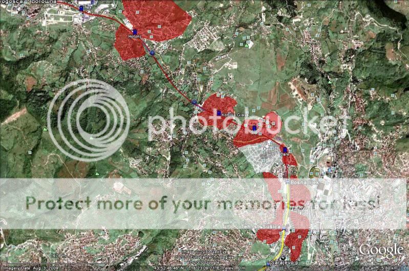

Druga faza prigradske željeznice podrazumjeva relaciju Sarajevo-Vogošća-Semizova. Trasa Sarajevo-Vogoća išla bi preko tehničke stanice Sušica, Bosna Lijeka, Bara, Šipa, K. Glave, Hotonja do Vogošće. Na potezu od Bosna Lijeka do ulaza u Unis Pretis trebalo bi izgraditi 5 km nove pruge. Na pomenutoj trasi trebalo bi prokopati tunel ispod prevoj K. Glava u dužini 1 km te dva mosta.
Od Unisa do Semizovca postoji industrijska pruga koja uz minimalna ulaganja može biti dovedena u jako dobro stanje i poslužiti datom projektu. Za sve one koji žele informaciju više o pruzi Vogošća-Semizovac pogledati na sljedećem linku: http://vozovi.com/forum/viewtopic.php?f=10&t=459

Ideja je poprilično stara još iz 1986. godine, tako da je putanja trase manje više poznata. Novac je veći problem ukoliko bi se krenulo u realizaciju. Mislim da ne bi bilo dobro, ukoliko bi se nekada ova dionica uradila slati putničke vozove preko nje, veliki je broj uspona i padova, tačno je provučena kroz naseljena mjesta i previđena za neke brzine od 50 do 70 km/h. Postavljam jedan komad urbanističkog plana Sarajeva iz 86. godine. Pozdrav Bo Bo ;) .

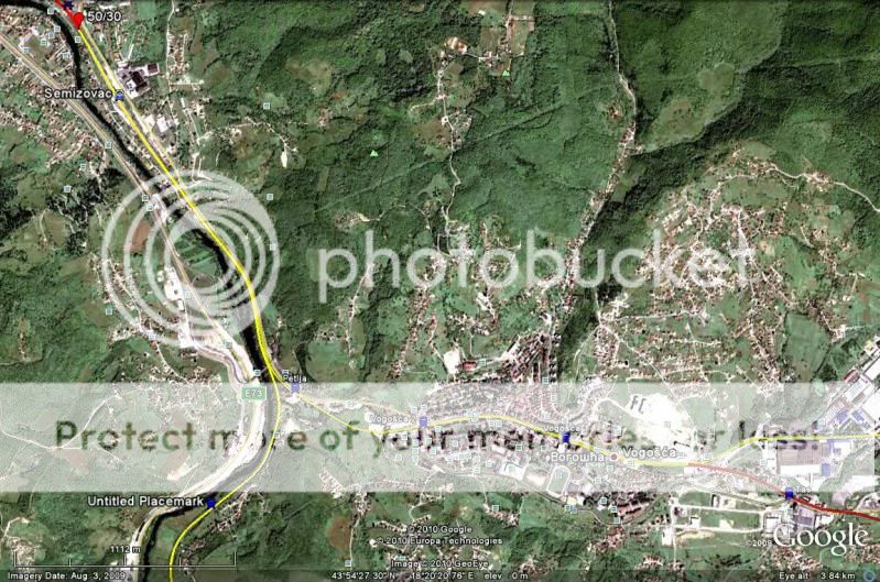

Upravo tako, međugradske i međunarodne vozove bi trebalo slati postojećom trasom, ovu ostaviti za gradsku kružnu željeznicu. Da bi malo dobili uvid u teren postavljam 3D kartu Vogošće, dio oko Unisa-Pretisa, zelenom bojom je naznačena postojeća pruga, a crveno projekat prigradske željeznice.

Zašto?
Putnički vozovi su lagani i mogu savladati veće uspone bez problema, pa bi mogli kuda i ovi...a zar nije dio trase od Semizovca zamišljen i kao prigradska željeznica, pa se sve svodi na isti režim saobraćanja?
