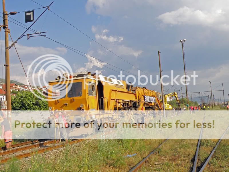

Danas je remont došao do ulaznih skretnica stanice Mostar Teretna,stim da je iz pravca Mostara preskočen tunel Stolac u kojem su urađena samo 3 polja,kako sam danas čuo zbog velike prašine i gasova od strojeva,radnici ne mogu da rade. Navodno očekuju neki veliki ventilator,pa će u tunelu Stolac koji je inače dug 1821 metar nastaviti sa radovima.
Evo par fotografija od danas,dionica na ulasku u Mostar Teretnu.
